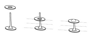

Una consulta al concurrente.
He decidido ponerle los clavos, entre otras cosas porque los clavos en el tingladillo, que no son clavos sino remaches y por lo tanto con la cabeza más ancha, son muy característicos de este tipo de construcción.
Una cabeza de remache de 1 pulgada, a escala 1/40 son 0,6 mm.
Creo poder forzar hasta 1 mm.
¿Que me aconsejáis?,¿Clavos con cabeza retocándola a 1 mm? ¿O mechas de latón como está haciendo Conn?

Si van de la misma manera.
Pero yo entiendo como remache toda la pieza, no únicamente el remachado interior. Y, al igual que en los modernos remaches de aluminio, la parte exterior es bastante más ancha que un clavo normal. Luego se remacha por dentro.
Es decir el remache es todo, lo que se hace por dentro es el remachado, y en general, la cabeza exterior es de una dimensiones similares a la arandela interior de remachado.
