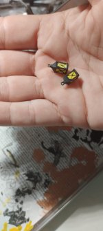

Con el fanal montado a ver como quedaba.... la verdad es que la impresion 3d. Tiene mucho recorrido en nuestro hobie

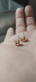

IMG-20231025-WA0073.jpgEmpezando a amueblar el camarote del capitán... Faltan varios muebles, estantería con libros, candil y palmatoria, etc
Pienso dejar gran parte del techo descubierto para que se pueda ver algo el interior
