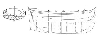

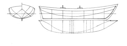

La mayor latina está alta pero es que como hacía poco viento he mandado izar un poco más para que no se lleve los sombreros de D. Alessandro , D. José, D. Felipe y D.Francisco.
El aparejo de la lancha hay que volverlo a dibujar, no me había dado cuenta de lo pequeñas que son las velas, por lo que sobran ostas, obenques y motones.
En cuanto al tamaño, dan una superficie de vela de unos 20 m2 que para tres toneladas de peso total de la lancha supuesto , es un poco prudente.
Pero aplicando las fórmulas del "Navío de 68 cañones" salen el doble de largas las entenas, lo que me parece mucho.
Pongo los dibujos de bote de 6.20 m. ( pienso que llevaba dos), del bombo de 7,20 m. que es lo que se me ha ocurrido y del esquife de 11 pies de quilla idem.
Se agradecerían aportaciones al respecto.

¿ Qué opináis del bombo?
