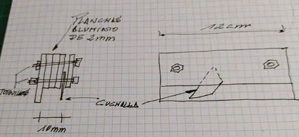

Una vez montadas las cuadernas en la quilla utilice el útil recomendado en el nº 1 de "Mas Navíos" para cortar las tracas partiendo de un tablero de contrachapado de 3 mm de grosor (tracas de 100 x 8 x 3 mm). La verdad un excelente método para que de una forma sencilla, económica y rápida obtener las tracas necesarias.
El procedimiento es sencillo. En una mesa apoyas el tablero de contrachapado de 3 mm de grosor y superficie 100 x 50 cm. Lo apoyas y sujetas con fuerza con la mano izquierda o con ayuda de sargentos. Pones el útil en el lado que sobresale de la mesa. Con la mano derecha (diestros) coges el útil y lo pasas sobre el tablero. deslizando por toda su longitud y cortas la traca. Con un poco de practica las tracas salían solas....
No tengo esta revista ni fotos del útil. Pero es muy simple. Lo construi con una cuchilla y corte unas piezas de una plancha de aluminio de 5 x 12 mm, sujetándolas con dos tornillos. Pongo un croquis del útil.
    104,2 KB · Visitas: 6

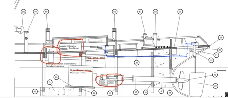

Estaba cortando las primeras cuadernas cuando a principios de mayo recibí también por correo la revista francesa nº 522 de MRB donde viene el plano y artículo del remolcador ingles “Le Thames V”. Aportaba unos detalles que a mi juicio me gustaban más que los existentes en el Ulises. Nunca mejor dicho “fue como anillo al dedo”. Me gustó el puente descubierto, el molinete de las anclas, la iluminación del mástil de proa, etc.
Os pongo unas fotos de la revista que he encontrado en la web.

Mientras proseguía con la construcción, pensaba en el equipamiento RC del barco puesto que contaba con un motor viejo equivalente a un 550 y compre un regulador de velocidad, una batería de 20 Ah, la bocina, hélice y una emisora Futaba Attack (En aquella época las emisoras básicas eran bastante baratas y por un buen precio tenias emisor, receptor, dos serios y un portaminas para el receptor; aunque lo que solo necesitaba un receptor, el precio del conjunto era similar al receptor solo).

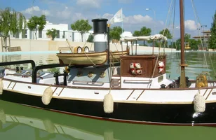

El día 14 de octubre de 2007, cinco meses mas tarde, llegó el gran día, con el barco terminado fui a unos de los lugares que hay para navegar en Palma, donde vivía antes, y coloque el barco sobre el agua, corregí la posición de la batería, desplazándola para popa y lastre la proa con cemento cola hasta tener la línea de flotación equilibrada. A fecha de hoy, no volvería a utilizar el cemento cola para lastrar un barco, pero como otras veces, tienes que errar para acertar. No obstante no fue nada mal este lastre. El motivo por el que no lo usaría es que no se puede quitar, salvo que te cargues el modelo...:confusion-seeingstars:
Al final arrancaron las maquinas y el remolcador comenzó a desplazarse… el esfuerzo de varios meses convertido en realidad. El barco se desplaza con suavidad sobre el agua, es precioso contemplarlo, es una maravilla, mi maravilla!.
Como resultado de la primera prueba resultó extraviados el ancla de estribor y un listoncillo de las amuras de babor. Pendiente de reajustar: el timón.
Prueba de la satisfacción conseguida es estas fotos. Otra mejora que hice posteriormente es poner dentro de la chimenea un artilugio productor de humo....
Animo a todos a construir cualquier modelo navegable, es estupendo montar algo y que funcione y si además te gusta, pues fantástico.
Datos del modelo terminado:
Eslora 103 cm
Manga 22 cm
Altura 51 cm
Peso en orden de navegación 6,8 kg
Escala 1:23 (23,3009)
