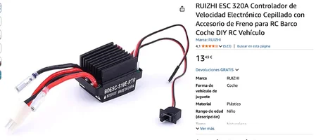

Por ultimo te pongo fotos del regulador de velocidad.
El dato importante es que el regulador debe estar previsto para el paso de la intensidad del motor. Este regulador esta previsto para regular motores de 550 como el que te describo. Importante: debe tener la potencia superior a la del motor. Debe coincidir la salida de tensión con la del motor.
El regulador de velocidad se conecta de la siguiente forma:
los cables rojo y negro que están juntos en un mismo terminal, a la batería
Los cables rojo y negro que tienen un terminal cada uno, se conectan al motor.
El otro cable, que tiene terminal para el receptor, se conecta al canal utilizado para la velocidad del receptor.

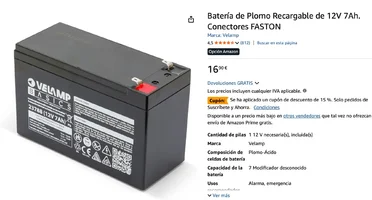

El motor que te pongo, es un 550 de 12 voltios y la bateria seca de plomo, es de 12 voltios y una carga de 7 Ah, mas que suficiente.
Bueno, con esto finalizo tu pregunta.
Cualquier coas, ya sabes y por supuesto, seguro que en el apartado de RC del foro hay personas mucho más puestas que yo....
Salud!
