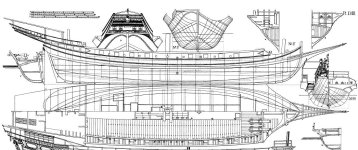

Siento discrepar del amigo jmolinas.
1º La disposición de los cañones que presentas con las cureñas es engañosa. Si combatía costado contra costado con otro barco, los cañones estrán todos paralelos y perpendiculares a la línea crujía,no en abanico que es como los presenta Boudriot en Le Requin. Mirar el del almirante París, que es anterior y verás como la disposición es la que te digo.
2º Esta forma de hacer la tarima la presenta Mondfeld en el libro " Die Schebecke und andere Schiffstypen des Mittelmeerraumes", algo así como El jabeque y otros barcos mediterráneos. Y los presenta así como los has hecho, tambien Chapman presenta una distribución identica, igual que los hice yo en su día.

A mandar, pero si tenías dudas con haber preguntado estaría todo resuelto. Que para esto astoy encantado de colaborar.
Hay algún ejemplo más en el libro de Laszlo & Woodman, Historia de la navegación a vela. Y creo que alguno más que me ronda por la cabeza.
Retomamos el trabajo. He quitado lo que había rehecho. Todas las tablas que había quitado estaban numeradas por lo cual ha sido muy sencillo y rápido volver a dejarlo como estaba.
Los agujeros de los desagües los haré una vez terminada la cubierta, así me será mas fácil alinearlos.
