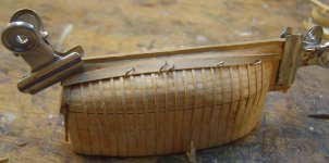

Hola Michael, estos botes están forrados de forma escalonada como tu dices, esta forma de forro se llama tingladillo.
Jose Rodriguez

Es cierto Don Jose,pero me parece que en la foto nº6 el bote que se ve y que solo le queda el cierre parece lo contrario,o es impresion mia o no lo aprecio bien, por eso se lo comento.Un abrazo y sigo atento a sus avances.Se me olvidaba estos botes que van barnizados o pintados?
michael dijo:
El bote al que te refieres efectivamente va forrado a tope, porque llevara una caldera y una máquina de vapor, por eso ha de ser de mayor robustez. A los botes les daré barniz satinado y quedaran con el color de las maderas.
Jose Rodriguez

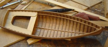

Sigo con los botes, ahora estoy con la motora a vapor, otra semanita para la máquina y la caldera.

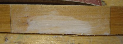

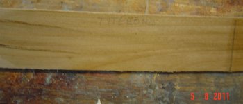

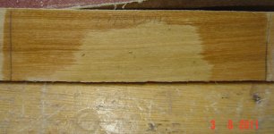

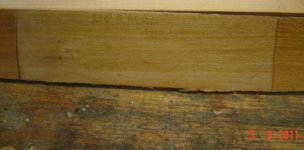

Para que no se vean las manchas de cola en el interior de los botes, donde tan difíciles son de sacar, tanto por el tamaño como por la cantidad de rincones inaccesibles que tienen, se me ocurrió una idea y como me esta dando buenos resultados, la paso, consiste en dar una mano de la misma cola algo diluida, por todo el interior y una vez bien seca aplicarle el barniz que casi casi no es necesario, pongo unas fotos de demostración, las pruebas las hice con cola blanca normal y con la que uso normalmente la alifática Titebond
Saludos cordiales,
José Rodríguez

estoy deacuerdo Don Jose,esos restos de cola son dificiles de hacerlos desaparecer,pero tan poco se nota casi nada,los botes acaban casi totalmente tapados por los enjaretados y diferentes adornos.Pienso que igual cuando los sacas de los moldes se le podria repasar con mucho cuidado con el mismo taladro de pulir que utilizaste para hacer las fuguras doradas que van en la proa,aunque seguro que esta opcion ya la habras barajado o seguro que no es tan facil como parece.De todas formas el trabajo esta ahi y no me canso de mirarlos,una maravilla,fantasticos e inmejorables.Sigo atento,saludos :Michel
Claro después los demás nos desesperamos intentándolo.
Yo he visto el resultado de dar un baño de cola diluida antes de barnizar y creo que es más rápido que ponerse a repasar todo y además queda francamente bien.
Utilicé la fresa de hacer tallas en las chalupas de la Curieuse y tuve que hacer chalupas nuevas. Ojala hubiese tenido cocimiento de esta posible solución y me habría ahorrado un gran trabajo.
José, las chalupas me encantan. Estoy esperando que termines la de vapor, pues podría servirme de modelo para el cumplimiento de un compromiso.
Perdonar si he metido la pata con lo de intentarlo con la fresadora,pero como ya dije era una solucion un poco descabellada y solo era una posible opcion a ver si se podia,en ningun momento dije que era lo ideal o lo mejor.Insisto perdón si alguien se molesto,nunca fue mi intencion,veo que hay que andar con pies de plomo al opinar algo porque enseguida se puede malinterpretar y confundir todo.Un saludo de Michel

José, permíteme la libertad de contestar a michael ya que parece apenado por su comentario. La verdad es que la cosa no es de descabellados, a veces tenemos ideas descabelladas, como la mía de quitar los restos de cola utilizando un taladro Dremel a muy alta velocidad y una fresa de cabeza redonda.
El taladro no saltaba gracias a la elevada velocidad, pero las tracas ya de por sí delgadas, quedaban como el papel de fumar y además translucidas.
