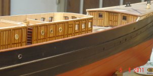

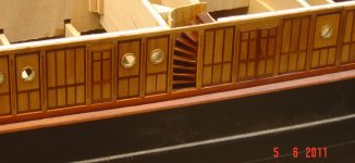

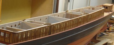

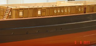

Presento el trabajo de la semana, terminado el empanelado, total 90 más 22 puertas y cuatro escaleras de caracol, una semana entretenida, las diferentes tonalidades que se ven en las fotos son efectos de la luz.
Saludos cordiales
José Rodríguez
