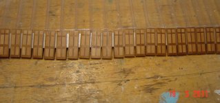

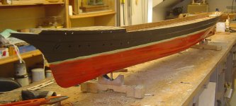

Presento los avances, 33 puertas, pintura y mamparo del castillo de proa

Es lógico que tus obras estén en museos, esta belleza hay que compartirla. :shock: :shock: :shock: :shock:
Tengo una duda, ¿la pintura es mate o satinada?.
Saludos cordiales
Hola Maquinilla, la pintura que uso es satinada, es esmalte-laca de poliuretano Titanlak.

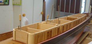

Aprovecho para poner los avances de estos días, tengo la cubierta del castillo de proa, el recuadro sin tablazón es donde ira ubicado el molinete.
Saludos cordiales

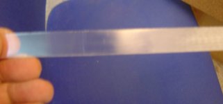

Ese metacrilato ranurado del que hablas para los vitrales, es comercial?.
Y había esa diferencia en el ancho de la tablazón en el castillo, eh¡?. Para que no se les estropearan los pies a la realeza, supongo. Por tener las aristas algo mas viva entre uniones. Es correcto o hay algún otro motivo que se me escapa?. Es curioso.
Luis
Los dos anchos de la tablazón del castillo viene muy claro en el plano y os puedo decir que el Juan Sebastian de Elcano también tiene dos anchos de tablas en el castillo de proa, como podéis ver en la foto, me acuerdo bien porque tenia la cubierta hecha y la tuve que levantar para poner los dos anchos. Las diagonales son los refuerzos de madera para un rompeolas.

Me preguntas también por el metacrilato, el ranurado para hacer los cristales de los tragaluces lo hice con la sierra circular de hacer los enjaretados, primero había hecho una tira de tres milímetros de ancho de un recorte de metacrilato de dos milímetros, que es el mas fino que encuentro, cuando necesito metacrilato de un milímetro de grueso para ventanas, parto del de dos milímetros y lo paso por la regruesadora con pasadas muy finas para que no se caliente demasiado y lo dejo a un milímetro o menos, luego lo pulo con lija muy fina y finalmente lo pulo con sidol o pasta de los dientes, pongo una foto de la tira que rebaje para los cristales del Giralda, ( no se aprecia muy bien pues es difícil fotografiar algo transparente), uso el metacrilato porque no le atacan los barnices ni disolventes y a otros plásticos como les toque el disolvente los deja inservibles.
Saludos cordiales,
José Rodríguez

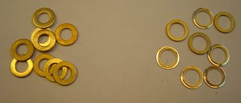

Portillos y caseta de gobierno auxiliar
Los portillos los hice a partir de arandelas de latón, las encontré del diámetro exterior de 10mm, en el torno le agrande el interior a 7mm y le hice el rebaje para encajarlos en el mamparo, luego en el plato divisor le marque los tornillos de sujeción, total 60 portillos.
