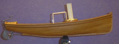

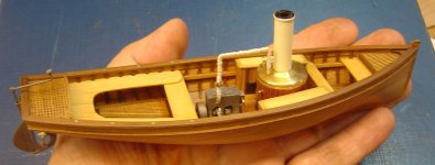

Ya esta lista la flotilla de botes
    442,4 KB · Visitas: 2.475
    484 KB · Visitas: 2.475
    405,3 KB · Visitas: 2.475
    410,3 KB · Visitas: 2.475
    422,8 KB · Visitas: 2.475
    376,7 KB · Visitas: 2.474
    409,3 KB · Visitas: 2.474
    236,2 KB · Visitas: 2.474
    197 KB · Visitas: 2.475
