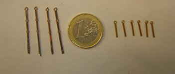

Estoy con los bancos de cubierta, lo mas difícil de resolver hasta el momento, las tablas de los bancos van sujetas de cabeza contra los laterales, no van montados sobre el forjado como la mayoría de los bancos, pero ya están saliendo, son diez y ya tengo tres armados.
Saludos cordiales
José Rodríguez

fantastico trabajo...a eso se le llama enceñar....maestro....profesor con honor...no hay mas clasificacion...siga enceñandono por favor...estamos esperando aprender mas....
Don José, como ya no se que decir mejor no digo nada, solo que sigo sus trabajos y enseñanzas como si se tratara de una enciclopedia de la que aparecen nuevos ejemplares día a día.
Saludos y gracias.
matiasfcruz dijo:
Don Jose, esos bancos, fantasticos, pero que es el laser de pelo? que usted explicaba que con eso corto el laton..
Hola Matias, el láser de pelo es una pequeña broma, es la sierra manual de pelo o sea la sierra de calar manual de toda la vida y para mi la herramienta imprescindible.
Jose Rodriguez
matiasfcruz dijo:
La laser de pelo se puede observar en la primera foto, tiene lo que imprimio en papel pegado a una chapa, y lo esta cortando con el "Laser de pelo" vamos, con una sierra de mano. E visto los soportes de los bancos que corto a mano... y es impresionante, los mire encima del plano y estan perfectos, me saco el sombrero, en las fotos impresiona, pero en persona lo miras y cuesta creerlo y eso que lo tienes en la mano, es finito finito, y lo dicho, cortado a mano.
Hola jose estos bancitos estas muy bien hecho yo ya la habia visto cortando un monedero para poner nombre pero nunca imagine que tambien se puede hacer estos....un aplauso para el maestro jose!!! :mrgreen: :mrgreen: :wink:
Genaro Miranda. :shock:
José, esos bancos son de película, cuando he visto las fotos, mi expresión ha sido ¡ay vaaaaaaaa!... pero, ¿seguro que no estas utilizando el foto gragra babado? :shock: :shock: :shock: :wink:
Saludos maestro
