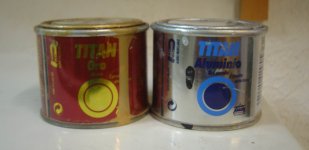

jomaal88 dijo:
José ¿donde consigues la purpurina? (seguro que lo dijiste alguna vez pero no me acuerdo
Hola Jomaal88
Perdona por la tardanza en contestarte, se me había pasado, la pintura de purpurina la compro en las tiendas normales de pinturas, te pongo una foto de los dos botes, oro y plata, a esta también la denominan como aluminio.
Saludos cordiales
Jose Rodriguez
