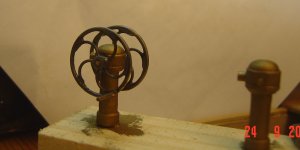

Mesas de guarnición y bombas de de agua.
Estoy en la fase lenta, la de hacer piezas pequeñas y la obra parece que no avanza, por eso siempre digo que el casco es la décima parte de la obra y en este caso aún me quedo corto.
Saludos cordiales,
José Rodríguez

Muchísimas gracias José, me acabas de proporcionar otra opción para la realización de los volantes del cabrestante para La Curieuse.
Tú trabajo, como siempre, sorprendente, ejemplar y magnifico.
Saludos Maestro

José, En la pintura para las bombas ¿has empleado negro mezclado con purpurina dorada?, o utilizas alguna ya preparada.
Saludos cordiales
Maquinilla dijo:
Saludos cordiales
Si, la pintura es la que preparo yo, el volante imita el hierro fundido y es purpurina plata con negro y el cuerpo de la bomba imita bronce y este lo hago con purpurina oro y negro y si se le añade una gotita de azul se logra el bronce con cardenillo.
Saludos cordiales
Jose Rodriguez
Gracias maestro por este último apunte sobre el color azul.
A una pequeña pieza de latón, le dí una imprimación de un producto ya preparado y le aplique el negro con plata, el resultado ha sido sorprendente, ahora realizaré la prueba con el mismo material, ( latón), y purpurina oro con negro y azul.
Saludos cordiales
