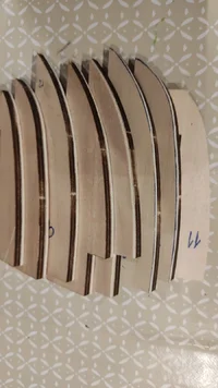

Como las cuadernas son de 4mm y me parecía escaso las aumenté a un espesor de 6 mm duplicandolas y suplementando con contrachapado de 2mm
También en las zonas de proa y popa.

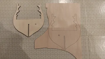

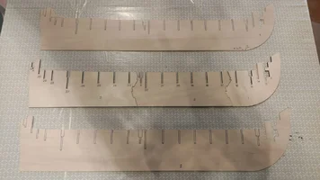

Como el tramo de proa de la falsa quilla venía curvado
Decidí hacer 2 falsas quillas de 2mm de espesor para hacer un sándwich pegándolos a ambos costados de la falsa quilla original y dejar todo bien plano.
Y así ensamblé la primera vez cuadernas y quilla quedando la quilla con 8mm de espesor y las cuadernas a 6mm.

Un par de ejemplos, lado izquierdo de las cuadernas perfil según plano, lado derecho perfil del kit.

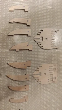

Las 5 primeras cuadernas de proa las tuve que hacer por completo.
También corregí la forma de los corbatones de popa. Arriba kit, el de abajo según plano.

Marqué en la falsa quilla la curva buena de la primera cubierta y recorté con el arrufo correcto.
