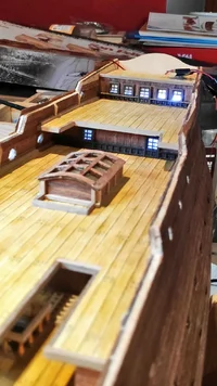

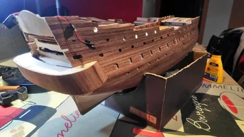

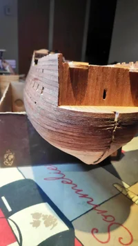

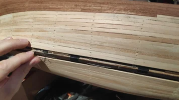

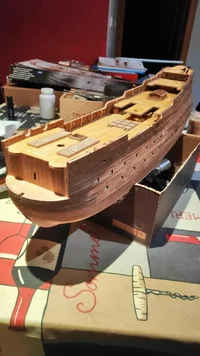

Buenas noches chicos, vengo a presentaros mi proyecto del San Felipe. Deciros que pretendo, aprovechando que no hablamos de un navío "real" (largo y tendido habéis debatido sobre la procedencia de este kit), modificarlo y nombrarlo en honor a mi pareja y mi madre que, curiosamente se llaman Maria Teresa. Es el primer kit que hago desde cero (ayude a mi padre en un galeón San Juan de Artesanía Latina) y he de decir que el tema forro me esta resultando un reto. El primer forrado lo realicé a la "holandesa" y este segundo intento hacerlo de formas mas menos realista, afilando las tracas por delante y cortándolas en listones de aprox 10 cms y ajustándolas a donde entiendo que irían las cuadernas en verdad. todo el tema forro esta en bruto, sin recortar, perfilar agujeros y demás, y aunque se que a alguno, con razón, le estén sangrando los ojos, la obra viva ira pintada en blanco, así que entre los parches, lijado y pintado, debería quedar bien. (se que no es lo correcto pero llegado a este punto... poco mas puedo hacer)

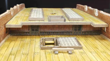

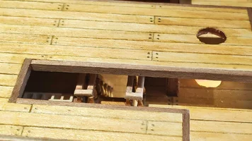

Cosas que quizás os gusten más: el barco lleva luces. 10 leds efecto vela (7 en el barco, 3 en los faroles de popa). están instalados en paralelo, y los dos polos convergen en dos alambres a lo largo de ambos lados del casco a la altura de la primera cubierta de los cañones. De estos, bajan dos alambres que son los que veis en la 6 foto. Para que luzcan bien las dos rejillas de proa están agujereadas para que salga la luz, y diseñe por la misma razón unas puertas y ventanas en 3d. (después de unas pruebas de luz, vi que lucia lo suficiente para cambiar las puertas de proa).

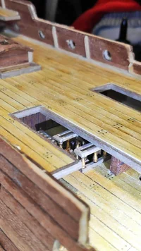

Forre también parte del suelo de la bodega de carga así como el suelo de las dos escaleras de la cubierta principal, diseñe unos balaustres mas pequeños y añadí barandillas (Una de ellas rompió con el ajetreo del trabajo y he de rehacerla). Tengo pensado rehacer los cañones, y la inmensa mayoría de la chapisteria que trae el barco, (empezando por puertas y ventanas) incluidos escudos y adornos, y rehacer toda la parte trasera, farolillos.. como veis, un proyecto muy grande.
Cierro el post que va quedando muy largo. Sentiros libres de comentar, corregir, proponer y preguntar. Lamento no poder enseñaros mucho por ahora.
Saludos¡¡
