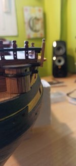

Buenas.
Al entrar en tu San Juan creo haber encontrado la respuesta que andaba buscando. Muestro la foto donde se puede observar una cabilla justamente situada en el extremo por fuera de forro donde empieza el jardín. Me he pegado media tarde con pinza en mano tratando de encontrar un sitio y uno de tantos que tanteé fue ese lugar y el que más me convencía.
Joder que suerte y nada es por casualidad 🤔🍿💪🍾
    74,6 KB · Visitas: 366
Se han fijado ambas cabillas a las terminaciones del embellecedor siguiendo la línea natural. Una driza de la verga del trinquete que andaba suelta se ha fijado a su motón y éste al del penol por su babor.

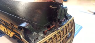

Debajo de la mesa de obenques del trinquete de estribor he retirado cadenotes, herrajes y posteleros para tener libre acceso al forro.
El tema de repintar cadenotes, posteleros y herrajes no termina de convencerme. De momento los dejo una vez repasados y recolocados a su estado natural. Visto lo presente, me resulta cargante y una guarradilla.

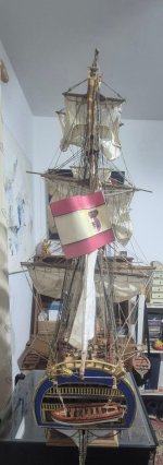

Buenas noches.
No ha sido un paréntesis sino todo lo contrario. Anuncio con este post que ya her dado por terminada la restauración del glorioso Santa Ana.
Cuelgo las fotos tal como luce ya.
Como nota al margen decir que cabría mucha más restauración pero hasta donde he llegado la doy por buena. De otra manera, ya es meterse en un barrizal de órdago pues ni manos ni pinzas alcanzan sin riesgo de ir destruyendo otras cosas.
Para como venía, el de ahora, en mi humilde opinión, luce cualquier salón del modelista que se precie.
Saludos foro. Sois una ayuda inestimable.
