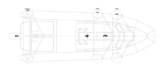

Hola dennon puede ser que algunas partes del plano no coincidan bien?
por ejemplo hay algunas cuadernas que tienen el recorte de donde iría el tubo de mayor diámetro que otras, y lo otro que note es que el ancho de las cuadernas no coinciden con el ancho que tendrían que tener en la vista del corte superior de la embarcación
necesito estas aclaraciones porque quiero contruir una lancha de estas, utilizaré tubos de PVC de 63mm :)
Hola, he comprobado en planos los espacios de los tubos y son todos iguales, y las cuadernas tienen el mismo ancho que en la vista superior. Puede ser que al imprimir estuviese activado el ajustar al tamaño del papel y por eso tienes diferentes medidas, si no es así no se que puede pasar.

Descarto lo de la impresora el método que utilice para imprimir los planos fue mediante un plotter
tome el archivo que subiste en formato PDF con photoshop lo pase a JPG luego lo abrí con corel y vectorize todas las lineas una por una, para que después el plotter me las dibujara en una hoja de buen tamaño (me tomo bastante tiempo todo) te mando un archivo donde se ven las diferencias superpuse algunas cuadernas en la vista superior, tal vez sea error mio al hacer el proceso no lo se :( tal vez vos tengas un archivo en forma vectorial?

Hola, te adjunto los planos en vectorial para que lo puedas abrir en Corel. De todas formas si te fijas en el paso a paso, los planos los redibujé de un jpg que estaba con muy poca resolución. Creo que este modelo ya lo han empezado a hacer varios modelistas y ninguno a tenido problemas con los planos del casco. Te aconsejo que hagas los ajustes que creas convenientes para mejorar los planos, sobre todo en la cabina, ya que todo lo hice sobre la marcha.
