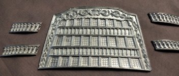

He comprado el pack 5 de occre del ST y me he llevado una sorpresa muy agradable. Resulta que viene la popa y balaustres de los balcones de babor y estribor, muy mejorados, tanto que los voy a poner.
Desde aquí, felicito a occre, porque mejoran y mucho.
Ahora no puedo poner fotos pero las pondré!!!!
Aqui e stan las fotografías prometidas,

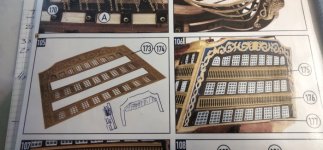

Comentar, pongo las fotos de la pieza nueva que OCCRE ha incluido, y la foto de la guía de montaje que muestra las piezas que occre tenia en sus kits del ST. La diferencia es impresionante.
Lo malo, siguen poniendo esas "columnitas" como balaustradas.....pero se pueden quitar y sustituir por otras mejor hechas, de madera claro está. Ya veré los videos de Liberto y el útil copiador que tiene.... ;) ;) ;)
Las otras fotos muestran el contenido de este pack 05 del ST. No me quejo, al precio que está hoy en día los accesorios, resulta "económico".
