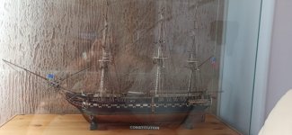

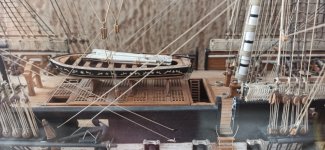

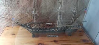

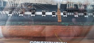

:lol: :lol: El Constitution, de que marca lo has pillado ?, yo hice el de Mamoli, y me pareció una pasada la calidad de los materiales asi como de las instrucciones, sobre todo de la Jarcia. Hice también la sección que acabé el años pasado, la tenia por terminar desde hace ufffff...pero aún te queda hasta que lo empieces, de momento seguiremos viendo tus progresos con el Santa...Un saludo y virutas

El uss constitution es de model ship ways, ya estoy en otro hilo de construcción del mismo barco en grupo...que lo inició Luis , este es también la tercera vez que lo empezaré...... te mandaré fotos
