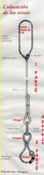

Algo parecido seria el del Estay mayor (he suprimido el nº de AL)
NOMBRE-------------------Mena--------DESDE----------------------HASTA
Estay Mayor------------------1,70---------Galcés Macho My L+B---------VCiega7
Estay Mayor (aparejo)--------0,50---------VCiega7----------------------VCiega8
Estay Mayor 2ª Parte---------1,70---------VCiega8-----------------------Lazada al Bauprés por detras del “apoyo“ de este.
Ademas con el dibujo se entenderá mejor
