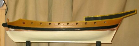

Hola Carlos, el problema es el desequilibrio que se produce por la masa negra volada en un extremo, aunque los remos quitarán parte del problema. Se arreglaría con la decoración dibujada en el alzado pero no tengo ganas de hacerla.
Bueno son chorradas que se te quedan del oficio
Hola Leopoldo... si efectivamente se nota ese balanceo hacia popa, hay que mirar de equilibrarla añadiendo algunas lineas mas claras a esa franja aparente mente ancha y que seguramente haciendo estos detalles quedara bien.
he mirado... bueno he visto algo te lo paso.
Tiene una linea muy elegante.
Un abracico Liberto

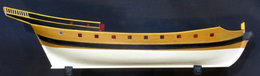

    53,8 KB · Visitas: 3.193

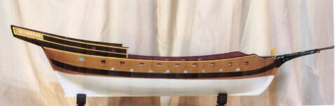

Muchas gracias Liberto. El cuadro de Cortellini es un viejo conocido porque está en el museo naval de Madrid, pero está muy bien que lo pongas, así a lo mejor alguien se entera de que los obenques van por dentro de las entenas, aunque reconozco que nunca he visto un modelo que los llevara así.
El modelo de Occre tiene buena voluntad pero errores gordos y una decoración espantosa.
El modelo del museo de Madrid no tiene decoración pero al tener el casco obscuro queda bien, no sé qué hacer, pero tengo que decidir ya.
Leopoldo
Saludos compañero... esto ya es otra cosa leopoldo, yo lo veo perfectamente equilibrado, ademas de dar una agradable imagen.
Te felicito, a la vez que te doy un fuerte... "codazo" Liberto
Muchas gracias Liberto. Como me sigue pareciendo una decoración más propia de un "tiovivo" le voy a quitar una `parte de amarillo, pongo un "arreglo" de cómo me parece que debe quedar. Le pintaría los balaustres en negro pero es muy difícil de perfilar a estas alturas.
Leopoldo
