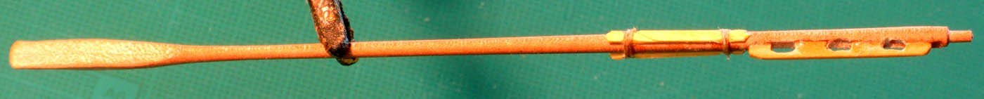

Bueno lo fácil del remo es lo de la fotoa anterior, ya tengo hechos todos.
Ahora hay que ponerles una pieza para agarrar el remo porque era muy gordo que se llama maneta y además dos refuerzos atados para evitar el desgaste en el portillo que se llaman galavernas.
Y como me temía se tarda más en esto que en lo anterior y encima luego irán amontonados y no se verán.
Se agradecen ideas sobre la pintura del remo.
Hola , de excelencia nada, si lo ves al natural está forrado de defectos y chapuzas. yo no soy buen modelista como muchos que hay en el foro, me motiva más el diseño, la historia y el aparejo que la perfección de los ajustes y la colocación de los clavos.
Si me da tiempo este modelo lo representaré navegando como la corbeta Descubierta pero con un mar distinto.
Ahora estoy con el problema de la pintura de los remos. Son muchos, muy grandes y colgados en los costados por lo que su color cuenta mucho en el aspecto.
Boudriot en le Requin dice que no se pintaban, no estoy de acuerdo. Un remo de Jabeque tenía que ser una pieza cara, por su tamaño, la madera de muy buena calidad y una mano de obra especializada. Si no se pintara en el Mediterráneo duraría poco por causa del sol, además si la pala se agrieta o le sale la veta pierde mucha eficacia porque se remaba a la veneciana, sin sacar la pala del agua. Las manetas que es por donde se agarra sí podrían ir en madera aceitada y las protecciones también porque el roce quitaría la pintura, pero con la pintura del resto me la juego como puede verse en la foto.

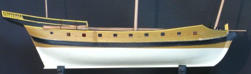

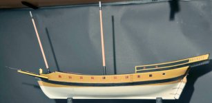

Hola, he completado el espolón con su cabeza de saurio y su imposible beque lo que ha sido bastante fácil. Lo malo ha sido el condenado timón con su codaste inclinado que obliga a hacer los herrajes de las hembras con forma de uve para que se claven a lo largo de una traca. Luego he contado los cáncamos necesarios y he visto que para la artillería no valen los comerciales así que me he puesto a hacer los 14x18=252 cáncamos necesarios. Una vez coloque clos cuatro cañones que van bajo el alcázar haré la cubierta del mismo que ya tengo ganas.
