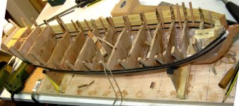

Hola. Pongo el avance en el casco del jabeque, ya empieza a parecer algo.
Para forrar divido entre tres las lonhitudes de la cuaderna maestra, de la de más a proa y de la más a popa y por esos puntos hago pasar unos listones de 3x3mm de madera fuerte, fijados con alfileres. Previamente he colocado las tracas de aparadura y de sobreaparadura con un atún, así como las de la cinta.IMG_7175.jpgIMG_7180.jpg
Con los listones así fijados los muevo ligeramente hasta conseguir curvas armónicas tanto en vista lateral como fontal, de tres cuartos y superior, y una vez conseguido marco el paso de los listones en las cuadernas quedando dividido el casco en tres zonas en cada una de las cuales las tracas tendrán el mismo ancho, aunque serán algo distintas entre las distintas zonas. Es una labor que hay que hacer muy bien, mirando cuarenta veces porque de ella depende que el forrado no haga ondas. En mi caso como el casco va a ir pintado no le he dedicado mucho tiempo. Una vez conforme con el trazado se trasladan las medidas al otro lado del casco.
A continuación forro, para ello primero preparo un estadillo con los anchos de las tracas en la zona que voy a forrar en cada cuaderna. Con una lima ajusto esos anchos midiendo con calibre y una vez hecho coloco cuatro tracas en un listón al que he pegado dos listoncitos de 3x3 mm, separados ocho mm. para que entren 4 tracas y con un cepillo y lima afino las cuatro tracas.IMG_7198.jpgIMG_7207.jpg

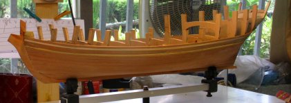

Para forrar primero ajusto el ancho de la traca, después la meto en un tubo con agua a remojar unos diez minutos, la presento y curvo por canto hasta que se adapta al casco, también curvo por tabla. hay que tener cuidado en no reblandecer mucho la traca , tiene que adaptrse al casco haciendo presión para curvarla por tabla, pero no por canto. Entonces la fijo provisionalmente y si no se adapta exactamente por poco le doy alcohol con un pincel y la llevo a su sitio forzando.
La dejo secar, si tengo prisa le doy con el secador y cuando está bien seca quito los tornillos que la sujetan. Si se ha hecho bien la traca no se mueve, se queda en su sitio aun sin pegar. Entonce veo si hay que biselar un poco el canto inferior, el que va a estar encolado a la traca anterior aplico la cola y la fijo. Me basta un tornillo cada dos cuadernas, en las otras pongo una U para alinear las tracas y aprieto el encolado del canto con sargentos o cuñas.
Para curvar por canto es muy fácil usando un sencillo chisme que ya lo he puesto varias veces y curvando con una plancha encima para que no "pandee el cordón comprimido" como decimos los bomberos. Con la misma plancha se da el curvado por tabla y el reviro necesario a popa, en este barco las curvaturas son moderadas porque la popa es de espejo y no de yugo y bovedilla.curvado por canto 1.jpgcurvado por canto2.jpgcurvado por canto3.jpg
Sigue
La última traca se mide y ajusta con precisión si se hace bien se coloca y se tiene sin pegamento por lo que no es problema.
¿ Es muy complicado el asunto? Yo diría que dentro de lo que es hacer un modelo es coser y cantar, cuando tengo buen día pongo ocho tracas y en total he tardado 20 días en forrar, aunque aún falta la parte superior.
En cuanto al sistema de quilla invertida lo encuentro mejor al sistema tradicional , porque la alineación es superior ya que se hace en tres puntos por cuaderna, la rigidez del esqueleto aun sin poner una traca es impresionante y se puede reforzar el interior del casco sin problemas lo que permite la colocación de finos barraganates. El casco es muy fuerte.
El jabeque está resultando fácil de hacer en comparación con las corbetas así que animaos, es un bonito barco con una jarcia sencillla.IMG_7209.jpgIMG_7215.jpg

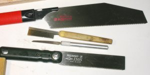

He olvidado decir que para separar el casco de la base sierro las "patas". Se puede hacer con cualquier sierra yo he usado una sierra japonesa vieja, de costilla, con mango de madera que se puede ver en la foto con las otras sierras japonesas que uso. Estas sierras cortan a la vuelta al revés que las occidentales que cortan a la ida por lo que no pandean y pueden ser por tanto más finas con lo que el corte requiere menos esfuerzo.
Con la grande de mango rojo que se usa a dos manos se cortan cosas bastante gordas.
Luego como lo que queda en la base está pegado con cyano lo despego con unos cuantos martillazos, lo repaso un poco y me sirve para hacer la base normal de construcción del modelo.IMG_7217.JPG

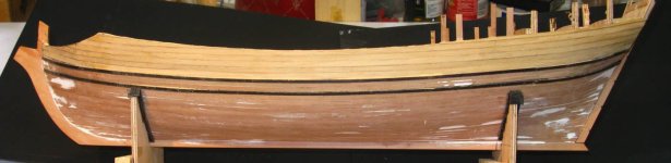

Hola. Como me quedaba un resto de epoxi que se iba a perder y algo de microbalones le he dado una capa al interior del casco que ha quedado muy fuerte. He despegado las tracas provisionales en samba y he pegado en su lugar los dos galones en ébano de 3x3 mm que limitan la cinta cuyas dos tracas interiores habrá que teñir de negro cuando consiga tinta china
. En la foto se pueden ver las dos cuñas que uso para colocar con comodidad las tracas superiores del forro.
Con tanto plano se me ha colado un error en la altura de los baos de la cubierta y del alcázar y le he tenido que meter la radial.
Parece que la estupidez senil me ha afectado seriamente porque nunca me había pasado nada parecido.
Primero voy a poner el modelo en medidas y luego retocaré el dibujo de las cuadernas, el resto de los planos de momento se salvan.IMG_7233.jpg
