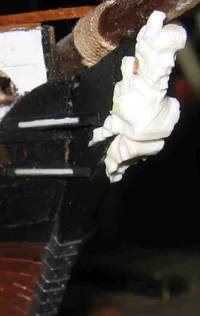

Ahora me apetece darle un poco de atención al casco. La proa de este barco en principio no lleva ni brazales, ni gambotas, ni curvabandas ni nada... pero yo de siempre he pensado que al menos alguna pequeña curvabanda debería de llevar; no me voy a quedar con las ganas pues creo que unas pequeñas curvabandas (mas bien "rectabandas") no solo no chocaría con la estructura del modelo sino que vendrían a completar la estética de la proa, la cual noto un poco coja. Brazales y gambotas, no, pues ni siquiera hay sitio.
Siguiendo el "programa" estético del barco estas piezas las hago en ébano, con embutido de hueso, mismo material, recordad, en el que tallé el mascarón del busto del húsar. La curvabandas son rectas, no curvas, dado su tamaño y dado tambien el hecho de que el beque del XIX abandorna las curvas propias del XVIII para adoptar formas rectas en las proas.
La técnica es la misma que la del guindaste, se corta un filete de hueso, se fresa una mortaja en la pieza de madera, se embute y se lija.

Se me ha olvidado decir que otra peculiaridad del hueso, Pem me lo ha recordado, es que cuando se fresa huele un poquito... ¿bien o mal? cuestión de gustos, dejémoslo en inquietante.
Más fotos
    20,1 KB · Visitas: 3.507
    23,5 KB · Visitas: 2.886

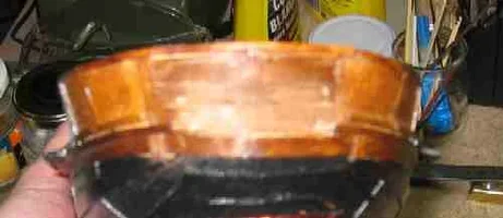

Siguiendo con el casco y la osamenta, hay una parte del modelo que no quería ni pensar en ella...la popa. La popa de este barco es una de la hipotecas del modelo subyacente: no está bien reuelta salió como Dios me dió a entender...y no estuvo locuaz en esa ocasión. ¿Solución? Una faena de aliño para que quede digna.
La solución que he adoptado es una cartela de ébano que tenga la curva del espejo, enmarcada con algunas rocallas sencillas en hueso. Dentro de la cartela de ébano, a su vez, un rótulo tambien en hueso con el nombre.
Aprovecho para poner tambien el doblado del ébano mediante molde. Previamente le había cocido en el micondas.
El nombre está puesto a lápiz y es provisonal a la espera de algo mejor elaborado

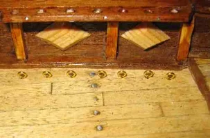

Empiezo a preparar diversos puntos para las maniobras, así coloco filas de argollas debajo de los cabilleros de las bordas para que sirvan de retorno a sus maniobras.
    24,6 KB · Visitas: 2.946
