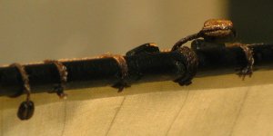

Pongo cómo hago los estrobos de los motones , los estribos de los marchapiés se hacen igual sin poner el motón.

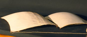

Hola, pongo unas fotos de cómo termino las velas una vez que les he dado forma en el globo.

En el post anterior he olvidado decir que para poner la relinga hay que apoyar la vela en una almohada con su forma hecha con un trozo de muleton de planchar y unos trapos par dar la forma. Si no se hace se abolla y una vez quitada del bastidor es muy arriesgado tratar de ponerla a dar forma en el globo.

Olvidaba el vestido de la verga, marchapiés estribos y motones 2 horas más. Total 14 horas brutas. como voy a poner once velas son 154 horas, casi dos meses. Así me va.

Siguiendo con el tema de las velas y para que no se quede nada sin decir, añado que inevitablemente se producen deformaciones pequeñas en las manipulaciones necesarias par relingar , envergar y poner los rizos, más alguna que sale porque sí.
Algo se puede hacer con la plancha, yo uso la que tengo, una pequeña de forrar aviones, me va bastante bien. De todas formas respecto a las fotos las luces rasantes acusan el más minimo abollon
, que visto al natural no tiene demasiada importancia.

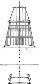

Me ha surgido un problema por bobo y por tener el SMA. He montado provivionalmente las velas para medir exactamente dónde tienen que ir colgadas las vergas para luego no tener problemas y al hacerlo me he dado cuenta de que las juanetes tienen muy mala pinta, pues su parte baja ( el pujamen) no tiene alunamiento( curva) y parece que están "muertas".
Las he hecho así porque en esa época tanto ingleses como franceses cortaban las juanetes de esa forma, y el libro de Tacon también las representa así.
Pero el plano de velamen del "Principe de la Paz" y el del "Reyna Luisa" sí tienen curva en esas velas, y antiguamente también tenían.
Además al poner las velas hinchadas es indudable que por deformación de la vela se tiene que producir un cierto alunamiento y al no tenerlo se quedan como digo "muertas".
Menos mal que a la sobremesana sí le di curva porque es más trabajosa de repetir que las juanetes.
De todas formas si alguien sabe cómo sería el dibujo de las velas , con o sin alunamiento, le agradecería que lo contara.
