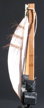

Miguel__Angel dijo:Se agotan los adjetivos para elogiar tu Descubierta. Particularmente admirable tu meticulosidad para llegar a la imagen que tienes en la cabeza.
Por cierto, una pregunta: ¿La elección del color blanco del hilo para la jarcia de labor es deliberada? Creía que ese tipo de jarcia iría en crudo.
Leopoldofran dijo:Hola, el problema del tinte es que no hay tinte. Los rizos están colchados con hilo Gutterman color 212 de 0,15 mm. lo que da un diámetro de 0,3 que creo aceptable. Lo que ha pasado es que los he colchado al revés por lo que al cortarlos se deshilachan de un modo tremendo y para evitarlo los paso por cola antes de anudar con lo que quedan muy rígidos, así que después, cuando toca pegarlos a la vela hay que usar mucha cola y mi cola blanca Quilosa no pega por lo que uso la Titebond, de ahí el color chino.
Ya he colchado en sentido inverso y resuelto el problema. Pero la vela habrá que repetirla o aguantarse.
Lo de la peluquería no lo entiendo, ¿ te parece que están demasiado uniformes o demasiado revueltos?
Los tomadores son unos cabos ( realmente unas trenzas) de unos 2 a 4 m, que fijados a la verga y colgando por su cara de proa , servían para aferrar las velas. A la Descubierta le corresponden 4 para cada vela cuadra grande y dos para las juanetes; los foques y la mesana no llevan.
Los rizos también eran trenzas pero no he conseguido hacerlas.
