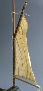

Bueno, hoy casi me sale una vela del todo bien, tiene algunos defectos por lo que la repetiré, pero en conjunto es aceptable para mí y para mi jefe controlador.
Aunque las velas con rizos, que son las tres gavias y la mesana, es muy difícil que queden sin alguna arruga, y las mayores, por su forma muy apasaida y poco sujeta en los puños bajos, probablemente den guerra.
He estado por meter las velas con todos los rizos tomados, pero tampoco es solución por el bulto que forma la parte arrizada , tendría que aferrar las juanetes y cerrar las portas y quedaría peor para mi gusto.
Pongo dos fotos para que juzgueis
