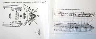

Hola Adrián. Me falta un poco más que maquetar. Tengo todos los planos pero a falta de rotular algunos y detalles. También debo retocar la memoria pues el tiempo aporta cosas nuevas. Para que te hagas idea voy por la versión 8 de la memoria de aparejado, que conlleva planos.

Lo que sí ha habido son cambios en el recorrido y sobre todo en las terminaciones de las maniobras, voy por la versión 9 y tú hiciste la uno. Es que con el tiempo conseguimos nuevos documentos que cambian las cosas.

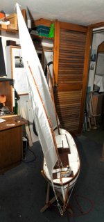

LA VELA LATINA QUE YO TENGO QUE HACER ES LA MITAD QUE ESA QUE PONES , SI TENGO UN RATO HABER SI TE PASO ALGUNAS FOTOGRAFÍAS.
IGUAL NO TE ACUERDAS BIEN PERO ESTA SACADA DE LOS PLANOS QUE TU MISMO ME RECTIFICASTE QUE A LA VEZ SON LOS PLANOS DE CINCO-DEDOS.
PERO NO TE PREOCUPES YA LO HARÉ YO, MI PROBLEMA ES LA FALTA DE TIEMPO ,SOLO DISPONGO DE 2 HORAS LOS SÁBADOS .....FIGÚRATE.
YA LA TENGO DISEÑADA Y CASI COSIDA, LO QUE QUIERO ES DARLE ESE ASPECTO COMO SI ESTUVIERA NAVEGANDO, AUNQUE POR OTRO LADO TAMBIÉN ME GUSTARÍA PONERLA COMO DIOREMA NAVEGANDO Y ESO YA ME LLEVARÍA PONERLE UN MARINERO QUE LA GOBERNARA Y SERIA MUCHO MAS TRABAJO, EN FIN .
TAMBIÉN HABÍA PENSADO HACER EL DIOREMA PERO CON LA VELA RECOGIDA Y COMO SI ESTUVIERA ATADA AL MUERTO.
QUE ME ACONSEJAS?

Tienes varias opciones a parte de hacer lo que todo el mundo.
De mayor a menor dificultad para mi gusto:
1.- Navegando como la Descubierta. Tendrías que hacerle un mar, sin ola, solo con ondas que es bastante más fácil porque se hace con una plancha plana y se le da relieve con silicona o resina. La vela terminas de coserla y te digo cómo darle un poco de forma muy fácilmente. El patrón no es difícil de hacer si no se mueve, lo difícil es hacerle la ropa pero hay un tutorial en youtube que te puede servir, a mí no me ha servido del todo porque soy muy manazas y además tengo los dedos estropeados.
2.- Fondeada en un mar como el anterior pero podrías dejarlo sin ondas, queda muy bien. La vela cargada, no aferrada, ya que la tienes hecha, no tendrías que darle forma. Puedes poner la entena un poco arriada. No necesita patrón.
3.- Varada en una playa, con la entena como quieras pero la vela aferrada o sin ella.
Podrías empezar dando forma a la vela, si te queda bien puedes optar por la 1 y si no por las otras.

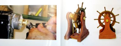

Este modelo se lo regalé hace unos meses a mi ahijada y sobrina. Hace unos días por mi cumpleaños me ha regalado un bonito libro a gran tamaño con la historia del barco y la construcción del modelo, fotos de los planos, de los dibujos de la expedición etc, ha quedado un excelente recuerdo. Pena que otros no hicieran lo mismo.

Hola Salvador, efectivamente el libro lo ha hecho ella a partir de fotos del foro, si las hubiera pedido se las habría proporcionado con mejor resolución pero hubiera perdido el efecto sorpresa.
El libro es de gran tamaño, 30 x30 cm. y 120 páginas, comprende desde los dibujos de la expedición que sirvieron para la realización de los planos, algunos planos, detalles constructivos y fotos finales.
