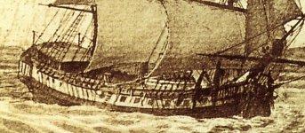

Por cierto, quisiera consultar a Leopoldo, ¿qué son estos "postes" que aparecen en las láminas de la expedición, a ambos lados del espejo de las corbetas?. ¿Eran elementos fijos o sólo eran improvisados para tender el toldo que se ve sobre la propia toldilla? He visto que el modelo del MNM también los lleva.

Hola Miguel Ángel.
He visto que has resuelto con ingenio la voluta del pie del jardín, la verdad es que con masilla se tarda mucho menos que tallando y queda muy bien, No se me hubiera ocurrido hacer la voluta con unas láminas de ¿plástico?, buena idea.
Respecto a tu pregunta probablemente son unos candeleros que parece que pueden estar a dos alturas, una de forma que sirvan para sujetar unos cabos, guardamancebos, que irían de uno a otro y de ambos a los obenques de mesana próximos, su altura sobre cubierta sería de 90 cm. aprox.
Elevándolos de forma que sobre la toldilla quedaran 180 cm. aprox para que cupiera alguien debajo y sirvieran de toldo para proteger del sol la cabina. Su longitud total sería de 300 cm.
El mecanismo de sujección sería muy sencillo, pero no sé qué llevan en cabeza .
Por las láminas de la expedición y por ser lo que son, podrían ser de hierro, aunque también de madera como son en el modelo del MNM, yo me inclino por el hierro, que sobrecargará menos la toldilla..
Como no se sabe cuándo se pusieron, probablemente después de la salida para Filipinas, o incluso en Filipinas, se puede hacer el modelo sin dichos candeleros, que es como lo voy a hacer yo.
