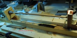

He comenzado la realización de los palos y habiendo varias maneras de trabajarlos, he escogido la que os muestro en las fotografías.
No os puedo decir de que madera se trata ya que me la regaló un amigo de Lloret de Mar que la compró para la realización de macos para las ventanas de su chalet, dijo que procedía de áfrica y que era de gran dureza y rigidez.
En la primera fotografía os muestro la realización del galcés del palo macho mayor.
El ahusado de los palos lo realizo con lijas de diferentes granos y dándole al taladro una velocidad media, intentando producir el menor calentamiento de la madera al ser lijada, para evitar la torsión de la pieza.
Respecto a la velocidad del taladro, en una de las fotos os digo que lo tengo a una alta velocidad, no hagáis caso de esa errónea información. Tendréis que emplear la velocidad adecuada al tipo de madera que empleéis y esto lo lograreis haciendo pruebas.
