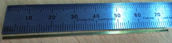

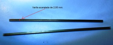

    36,1 KB · Visitas: 6.416
    34 KB · Visitas: 6.416
    34,1 KB · Visitas: 6.416
    58,3 KB · Visitas: 6.416
    62,8 KB · Visitas: 6.416
    31,5 KB · Visitas: 6.416
    58,6 KB · Visitas: 6.416
    67,2 KB · Visitas: 6.416
    52,1 KB · Visitas: 6.416
    43,9 KB · Visitas: 6.416
    37,4 KB · Visitas: 6.416
    34,6 KB · Visitas: 6.416
    53,7 KB · Visitas: 6.416
    45,1 KB · Visitas: 6.416
    48,2 KB · Visitas: 6.416
    41 KB · Visitas: 6.416

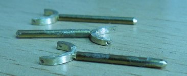

    30,2 KB · Visitas: 6.453
    64,3 KB · Visitas: 6.453
    58 KB · Visitas: 6.453
    71,6 KB · Visitas: 6.453
    73,5 KB · Visitas: 6.453
    69,9 KB · Visitas: 6.453
    57,8 KB · Visitas: 6.453
Hola amigo ya te echábamos de menos por aquí.Trabajo muy minucioso y de mucha perfección,solo al alcance de muy pocos....
Animo y espero verlo pronto todo montado sera una gozada,saludos....
Miguel Angel.
Gracias, Michael.
A partir de este momento y durante todo el proceso de construcción y presentación del trabajo que esté realizando con las maquinillas, daré un nombre a cada pieza y si por casualidad coincidiera con el nombre que realmente tenga, será eso, una pura coincidencia ya que no tengo ni idea de cómo se llaman cada una de ellas. Os pido perdón por mi ignorancia, pero de alguna forma tendré que llamarlas.
Otra opción sería denominarlas “la pieza”, y cada uno de vosotros que sepa su nombre real, me lo haga saber.
Saludos cordiales.

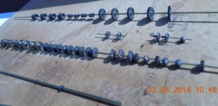

    145,7 KB · Visitas: 6.668
    91,3 KB · Visitas: 6.668
    62,8 KB · Visitas: 6.668
    29,6 KB · Visitas: 6.668
    88,8 KB · Visitas: 6.668
    54,9 KB · Visitas: 6.668
    27,1 KB · Visitas: 6.668
    73 KB · Visitas: 6.668
    43,7 KB · Visitas: 6.668
    21,7 KB · Visitas: 6.668
Mas fotos...
