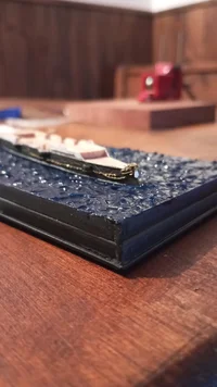

La verdad es que al ser nuevo todavía no me manejo bien en el foro... Los materiales que he usado en este barco hasta ahora son: madera de balsa, plástico estirado, alambre de distintos grosores incluido pelos de cobre de cables viejos, viruta muy fina hecha en la carpintería para hacer cubiertas de la super estructura, bridas pequeñas para hacer escaleras y cartulina para hacer las casamatas de los cañones.
Avances del Reina Regente, colocación de fotograbados de barandillas y puente de gobierno. Considero que con el puente de gobierno el barco tiene más personalidad.1000120059.webp1000120057.webp1000120058.webp
