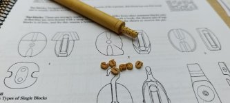

Este motón forma un parejo doble por el que pasa el 'escotin' de la vela superior, y el motón de arriba el 'amantillo' de la verga inferior, y se lo ví a Jean Marie Rochart en su modelo y decidí copiarlo.

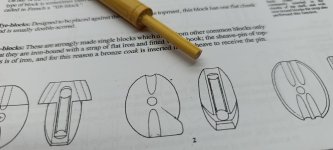

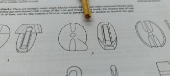

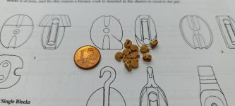

Primero en el torno hago un cilindro, con un bolillo de boj, de 6 mm en este caso, por unos 70 mm de largo. En la fresadora procedo a dar primero a aplanar una parte, esa sera la zona baja que es recta. luego a 90º rebajo otras dos zonas, en cada cara dejando entonces la superior curva, en un de los lateras, hago un canal longitudinal, recto, y con cuchilla tallo la forma curva que va por encima de esa "nariz" , en la lijadora doy forma circular a los laterales para que quede ovalada. Luego en la fresadora os toca hacer los agujeros y ranuras para simular el paso del cavo, y la roldana. Solo queda ir cortando a rebanadas con sierra de joyero, y redondear cuantos. Un saludo.
