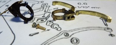

Efectivamente, los zunchos sirven para eso. En este navío, las velas latinas, se unían al zuncho con grilletes para hacerlas desmontable, en el momento en que giraba la botavara. Eso ya os lo mostraré más adelante.
Jesús si te compras terrajas pequeñas, mira en este hilo la forma en yo las usé pues hay que llevar un tremendo cuidado a la hora de usarlas ya que se parten muy fácilmente.
Maquinilla dijo:
Los palos serían de hierro, supongo, porque los aros son de mucha sección y si el palo fuera de pino se dañaría fácilmente con el deslizamiento.
No te olvides de pasarlos antes de montar las bocinas y las crucetas, no sea que luego no pasen.
Di que da lo mismo, pero las velas no son latinas sino cangrejas.
Tu trabajo se merece todos los elogios, es un extraordinario modelo.
¿ Zunchos?
¿ No hicimos un tutorial sobre "garruchos"?.
Más bien parecen esposas...( de muñecas)
garrucho
De garrucha.
1. m. Mar. Anillo de hierro o de madera, que sirve para envergar las velas de cuchillo y para otros usos.
Esta se apellida "Garrucho"...Joer!
Ya sé que son garruchos pero cuando los vi me parecieron un poco fuertes y como Maquinilla los llama zunchos...
Pero son garruchos por lo visto, los zunchos aprietan las distintas piezas del palo para que no se suelten y trabajen como es debido.
En cuanto a tu garrucha ...
Leopoldo, tienes razón, con respecto a las velas. (cangrejas y no latinas).
Llaut gracias por rectificarme, a partir de ahora pensare en la garrucha y así no se me olvidará.
Solo llevan garruchos los palos machos.
Saludos cordiales
