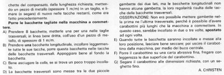

Queria hacerte una consulta por los enjaretados, cual es tu tecnica? la misma que Jose Rodriguez? porque estoy averiguando alguna que no se necesite una sierra circular que no tengo.
Matías, los enjaretados que mostré, son comerciales y no tuve que construirlos.
La mejor técnica es la mostrada por el maestro José y es la que pienso seguir.
Encontré una revista Italiana de 1983, ( Navy Modellistica), en ella se muestra un artilugio que podría servir para tal fin, si logras entenderlo.
