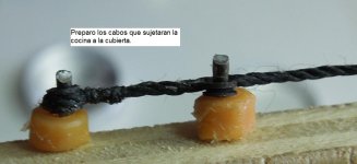

Os he mostrado el trabajo realizado a lo largo de tres meses. A partir del 12 de Agosto, inicié la confección de cabos de las dos Curieuse, para ello, utilizo la maquina inventada por el Maestro José. Los cabos están hechos en hilo de poliamida. Antes de dar por bueno lo realizado, estuve ensayando con la tensión de los mismos, la marcha apropiada, y resolviendo problemas que surgían a lo largo del proceso.
Los resultados los muestro en las siguientes fotografías. Hasta el momento llevo fabricados unos 900 metros, contando todos los grosores y aun no he terminado.

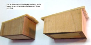

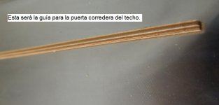

Hola a todos. Nuca pensé que un pequeño y simple tambucho, me daría tanto trabajo.
Os mostraré el paso a paso, pero no descarto que en el momento de colocarlo sobre cubierta, arranque las bisagras y la haga de nuevo. Por ahora, lo dejo tal cual.

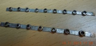

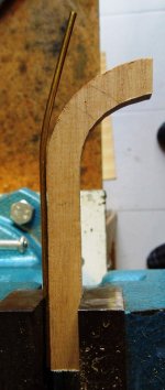

También he terminado la escotilla de acceso a la bodega, y los pescantes de las chalupas, aunque a estos les faltan las dos manos de pintura que daré junto a los pescantes de gata, en los que estoy trabajando.
