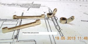

Las bisagras que os he mostrado, tienen un ancho de 1 mm y un grueso de 6 decimas de milímetro, para colmo el cianocrilato no lograba pegarlas a la madera y me vi obligado a realizar orificios manualmente con broca de 0,5 y un porta brocas.
El cianocrilato dejó marcas de suciedad en la madera que ni siquiera con lija pude quitarlas.

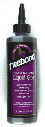

Hola alguna vez as utilizado este pegamento Titebond Pu-Glue
Es un Adhesivo líquido de alta resistencia de poliuretano, resistente al agua para uso general.
Sus propiedades son:
Puede pegar casi cualquier combinación de materiales (metales, ceramica, plásticos, piedra, etc.).
Uniones fuertes, relleno de huecos, secado en una película amarilla fácil de lijar, pudiendose trabajar las piezas encoladas durante un tiempo estimado de 20 minutos.
Envase 237 g (8 oz).
Trae Dosificador.
Yo lo he utilizado, te aseguro que tarda en fraguar pero cuando pasa el tiempo pega metal con la madera, como una lapa a la roca.
Un saludo si no lo conoces espero te sirva y te saque de apuros.
En este caso yo utilizaría una gota o décima de gota vamos la mínima expresión, por que este pegamento hincha mucho, se extiende crece a los cinco minutos de echarlo, con eso bastaría para pegarlo si vertiera algo fuera de la bisagra creo que con una simple lijadita se quitaría no como el cianocrilato que lo mancha mucho.
