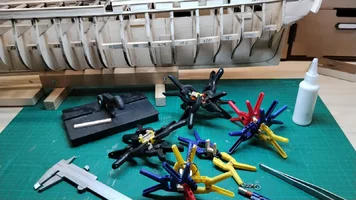

Continuo el trabajo de construcción y colocado de los cajones de los falsos cañones, que son 30. De momento 11 colocados.
Voy a mencionar el procedimiento que sigo, sin ánimos de cansar a nadie y si, enseñar a quien pueda interesarle.....evidentemente, me quedo muy pero excesivamente muy por debajo de los trabajos que vemos en este foro (Liberto, Josu, Leopoldofrna y otros muchos...).
En las fotos que pongo, se puede ver el proceso.
Primero tomo las medidas de anchura entre cuadernas y la ubicación del cajón
Mido esta anchura en el liston de 1/4 " x 1/8", lo corto
Mido la posición del cajón en los listones horizontales. Estos listones, se cortan longitudinalmente con anchuras de 6 y 3 mm, según esquema puesto anteriormente. Esto sirve para posicionar el frontal lo mas vertical posible.
Pego los listones horizontales al frontal
mido, corto y pego los laterales de los cajones.
Una vez encolado, lo sujeto con pinzas hasta su secado.
Luego quito pinzas, lijo para que no sobresalga del perfil de las cuadernas.
A continuación posiciono el cajón entre las cuadernas respetando las rayas marcadas y que quede a ras con las cuadernas. Compruébo con los cuatro listones pegados de 1/8".
Encolo y comienzo la siguiente.
Comentar que uso cola blanca porque me permite posicionar los cajones y modificar si es posible....salvo en algún caso en el que pueda necesitar una gota de cianocrilato....pero intento cortar y montar los cajones de forma que entre lo mas justo posible y así no tener que andar con cian, pequeñas cuñas, etc.
