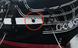

Buenas tardes amigos modelistas!!!
aqui sigo. He colocado las cuatro filas de tracas que se sitúan entre las portas de la batería inferior en ambos lados, a falta de la parte de proa del costado de estribor y corregir alguna traca puesta anteriormente.
Seguidamente aprovecharé para ir lijando bien las cuadernas, corregir si existe algún defecto y preparando para el forrado del casco, que será en la etapa 6.
Este paso de colocar estas cuatro filas de tracas ha sido un poco rápido, aunque en la parte de proa hay que tomarlo con más calma y dedicación.
No se ve en la parte de proa del lado de estribor que existe una abertura, por las pinzas que sujetan los listones puestos ahi; Esta porta en una foto real de la fragata (381) lleva unas portas como la de los cañones y en el plano (foto 380) la nombra como "bridle Port" o, entiendo, puerta de brida....corregirme mi deficiente ingles, pero parece como que no sea una porta de cañones y si para maniobra de la fragata.
Bien, dicho esto, he visto algunos modelistas que tapan esta puerta sin más..... yo pienso dejarla, con sus portas, imitando los que se ve en la foto 381.
