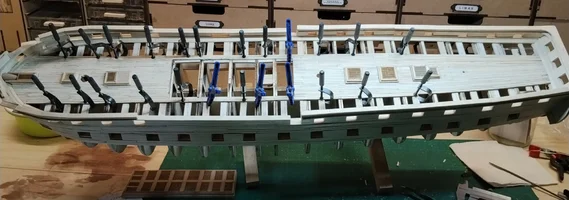

Buenas tardes amigos:
Ya he terminado la 4 etapa! un mes de duración.....sin agobiarse ni prisas....
En la fotografía 431 muestro una solución "de andar por casa" para inclinar el modelo y permitirme realizar el trabajo "ergonómicamente".
Ya se que existen útiles para sujetar los modelos e inclinarlos, de todo lujo y eficacia, pero a veces, pequeñas soluciones dan muy buen resultado. La cuestión es que cuando trabajamos, no nos damos cuenta y giramos/forzamos el cuello, hombros, brazos, etc....
En la fotografías 429 y 430 se muestran el pegado de las tracas en esta fase. En la proa, se han puesto la traca central en la linea de crujía y 13 tracas en cada lado, respetando los huecos de las escotillas y orificio del Trinquete. Estas tracas van sin reducción de anchura. Según los planos, las 23 tracas en cada lado, terminan al llegar a la proa y amuras sin reducción de anchura.
El la parte de popa las tracas si se reduce su anchura, permitiendo que lleguen las 47 tracas que tiene la cubierta. Ya he calculado cuaderna a cuaderna la anchura de las tracas hasta llegar a popa. Las medidas son de 2,4 mm en la parte central hasta 1,7 mm en popa...
Para facilitar el colocado de tracas en esta parte, he colocado, siguiendo las instrucciones, tres tracas:
- La traca central sobre la linea de crujía, sin reducción de anchura (contemplado en los cálculos).
- La traca nº 13 del lado de babor
- La traca nº 13 del lado de estribor,
De esta forma, se permite el trabajo en estas cuatro zonas de tracas. Dos centrales de 12 tracas y dos extremas de 10 tracas. Todas con reducción de anchura y longitud 10 cm. Eso si, respetando las escotillas y orificios de los palos mayor y mesana.
Las tracas nº 13, denominadas "guía", se han puesto de un solo tramo desde la cuaderna J hasta la popa. No he pegado los tramos cortados previamente de 10 cm de longitud para facilitar su colocado en la cubierta. Una vez seca la cola, y con ayuda de un cúter, "marcaré" los tramos cada 10 cm.
En la foto 428 muestro como reduzco la anchura de las tracas. Marco la anchura en las diferentes cuadernas (cuando es posible porque las fracciones de mm son difíciles de conseguir.... con ayuda de una cuchilla corto y luego finalizo con un lijado. Si usas otro método, será bienvenido!
La 4 etapa finaliza aqui, para distribuir los trabajos ya que tendría sentido finalizar la cubierta.....
Salud!

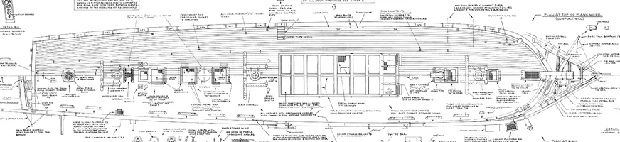

Buenas tardes,
me quedan dos listones y he puesto en marcha la sierra proxxon para obtener más listones.
Mirando las instrucciones, planos e inventario de material, creo que este tema viene por una clara deficiencia de la cantidad de listones para la cubierta.
En la lista de material, los listones de la cubierta son 30 unidades de 60 cm (24 pulgadas) y en los planos, ver imagen 508, se cuenta 47 filas de listones para completar la cubierta, teniendo en cuenta que los listones en su mayoría van de popa a proa, siendo su longitud 80 cm.
Está claro que con 30 listones de 60 cm no basta de ningúna manera.......
¡jolines! en un principio piensas que algo has hecho mal o que te has comido listones, pero no, no es asi. 30 listones por 60 cm NO ES IGUAL a 47 listones de 80 cm.... aun teniendo en cuenta los huecos de las escotillas (que no son más de 4 listones de 60 cm)....
Bien, he puesto en marcha la proxxon y partiendo de tres listones de tilo de 10 x 10 x 1000 mm he obtenido 60 listones de 1,6 x 2,4 x 250 mm.
Es verdad que el corte se lleva mucho material....
Espero que me baste.....ya que según los cálculos me faltan 16 listones de 80 cm y cuento con 60 de 25 cm.....
Por si las moscas he cortado un taco de tilo que tenia, obteniendo unas tablillas de 2,4 mm de grosor que no he acabado de listonear a 1,6 mm por si no me hiciese falta y poder usarlo con otros fines. Ver ultima foto.
Bueno, a poner listones en la cubierta :D
