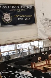

Imagino que esto tiene algo que ver, debe ser el museo del Constitution quien lo está haciendo
    100,6 KB · Visitas: 18

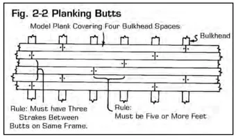

Las tracas de la cubierta las pondré según la disposición apuntada en las instrucciones. Adjunto imagen 426.
Las medidas que da las instrucciones respecto a la longitud de las tracas es de 9 cm y pico...."un rollo trabajar con decimales. Yo las voy a poner de 10 cm y listo.
Esto significa que las uniones longitudinales de las tracas se producirán cada 2,5 cm y no coinciden con las cuadernas, por lo que he procedido a colocar unos refuerzos transversales en toda la cubierta para su apoyo. Un poco de trabajo y coger tilo que tengo de otros trabajos.
