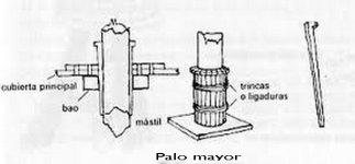

Una pregunta. ¿Para que sirve la cadena que tienes con un moton al lado del mayor?? ¿Para la jarcia firme??? Y otra cuestión... es la primera vez que veo en un modelo, que el palo mayor, en la base de la cubierta le colocan un refuerzo. ¿Es eso "real"? ¿Llevaban los modelos originales tales refuerzos???

Primera pregunta :
"es la primera vez que veo en un modelo, que el palo mayor, en la base de la cubierta le colocan un refuerzo. ¿Es eso "real"
El trabajo de un compañero del Foro

Al lio, Pirmero Sr Banton en el cabillero del mayor esta taladrado toda la "barandilla" para aprobechar mas cabilleros, como yo lo tengo en el mio (Foto 32)
Segundo, para los Sr Banton y Yandrost, ese refuerzo es en los tres palos (creo que el Baupres tambien). La base de madera cuadrada esta realizada en varias piezas como lo ha hecho Banton, pero sus divisiones van hacia el palo, como esta en la segunda foto, creo que se llaman "llaves". Y las "trincas" van recubiertas con una lona embreada para evitar que el agua se filtre palo abajo.

Hola Maes Miguel :D
Gracias Maes por la aclaracion y enseñanzas puesto que en mi mente habia dudas cuanto a taladrar todo el cabillero .
Vamos a ver si puedo coregir el asunto :D
