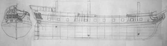

Es que sobre ese punto no puede caber ni la más mínima duda.Leopoldofran dijo:Del modelo que había antiguamente no tengo fotos de la popa pero sí estos dibujos en que se ve ( espero) que era redonda.

Parece ser que no, existen planos de dichas corbetas , sobre otras, es posible que existan planos en los fondos de algún museo o institución.Leopoldofran dijo:¿ Seguro que no existe un plano de estas corbetas o alguna semejante?
