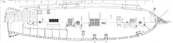

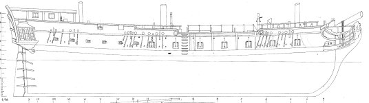

Pongo el alzado ¿final? y las medias cubiertas; he empezado el aparejo. Pregunta: aparte del libro de Isidro que trae la cartilla de Zuloaga, alguien tiene para esta época un esquema o guía de dónde finalizan las maniobras ( cornamuzas, cabillas..) ? Tengo el Vallarino y monografías francesa e inglesa de la época, pero serán distintas, supongo.
Gracias
    485,5 KB · Visitas: 2.445
    235,4 KB · Visitas: 2.445

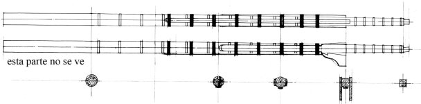

Estoy casi seguro de que el croquis válido es de la izquierda, pero por si acaso lo expongo por si alguien lo puede confirmar.
Se trata del calcés de la Descubierta, estoy haciendo el aparejo con , entre otros, el Vallarino y parece que se decanta por el croquis de la derecha.
Las cuestiones son:
la espiga del macho que entra en el tamborete va recta o inclinada (1)
La separación entre macho y mastelero es constante y este engorda excéntrico o no (2)
Saludos y gracias.
    201,4 KB · Visitas: 2.354
