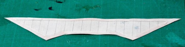

Buenas pongo unos pequeños avances. Vela trinquete su altura está reducida porque va a ir aferrada y si no abulta demasiado.
Velas con sus refuerzos y relingas. Las he sacado del libro de Tacón y son muy finas, la más gruesa es de 0,4mm.
Herrajes de los botalones en las vergas, me ha llevado un día y pico.
No están bien. las arandelas las saqué cortando tubos pero cuesta mucho y tienen holgura porque nunca tengo el tubo exacto, seguro que si buscas en el foro encuentras mejor solución. si no alambre doblado
