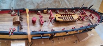

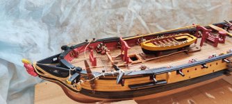

Os paso también foto cómo quedan los elementos en cubierta. Alguno a falta de pintura. La mayoría están sólo presentados. Todavía puedo cambiar algo si no lo veis bien.
El cable de ancla en algún sitio he visto que le dan una vuelta por el abitón, yo lo pondría todo recto por cubierta.
Lo de los cadenotes de Liberto es una pasada, pero no me veo ni con el material ni con la técnica necesaria. En algún caso he visto que las dos piezas que van desde el estrobo de la vigota al costado del barco lo hacen con una sola pletina de latón. Haré alguna prueba previa.
El bote de popa lo he resuelto así, en vez de 3 cabos aferrándole deberían ser paños de vela según Mondfeld, pero me quedaban muy anchos y bastos según indicó la contramaestre, y si lo ponía más estrechos se desfilaban o rompían, así que opté por 3 cabos.
La defensa está hecha con un trozo de tela de saco que creo que queda bien, no me he entretenido en tejerla yo.

Buenas, no soy muy técnico, pero no me suena que el chicote del acabo del pescante se amarre a la vita. El otro día pasé varias fotos del tema ancla. Yo personalmente el cabo del ancla si lo he pasado por los abitones. Mira este post... https://www.foromodelismonaval.es/viewtopic.php?t=17243 en esta foto se ve como resolví tema ancla y su cabo...https://www.foromodelismonaval.es/download/file.php?id=181303&mode=view

Gracias [mention id="34116" color="#00AA00"]@crisjaca[/mention] , el freno no lo voy a poner y el chicote que he puesto en la bita, por lo que leo debe ir a un cáncamo en el interior. Lo cambiaré. Me volví loco viendo fotos como pollo sin cabeza, sin leer y el freno sí termina en la bita, en algunos casos además pasa por una cajera.
Hola. No te olvides de los linguetes del cabrestante, sin ellos no funciona. A mí el conjunto me parece bien, si el barco es para tu disfrute, si lo quisieras llevar a concurso te podrían decir que el anillo del ancla va aforrado y que el cable no hace nudo, solo vueltas que se fijan con ligadas. El gancho del aparejo de ancla, una vez esta aferrada al casco debe soltarse y cazar a tope su tira para que no ande golpeando. Me ha gustado que hicieras el cable en calabrote, los estays también van en calabrote.
