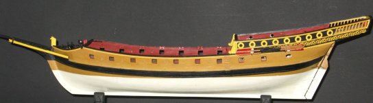

Bueno pues después de muchas dudas esta mañana me he decidido y he pintado los remos. A ver qué os parece.
Está sumamente chapucero y un tanto provisional pero me parece que me he quitado lo más pesado de hacer del modelo, ( tripulación a parte).
No sé dónde poner los cofres de armas, me imagino que en el alcázar porque no caben en otro sitio.
Tampoco sé si llevaba bitácoras o no. Con timón de caña en cuanto lleve un poco de caña metida es difícil que el timonel vea la rosa, salvo que fuera en vertical que no creo que existiera en esa época, o colgada del palo mesana de alguna manera.
Si alguien sabe por favor lo diga.
Hola Leopoldo, a mi me gusta mucho cómo está quedando. Los cofres como dices igual puedes poner alguno en el alcazar, porque el resto de espacio está muy comprometido. De la rosa para que el timonel la vea, si no lo sabes tú, yo no encuentro nada en la monografía de Ancre de Le Requin. Sigo la evolución de este magnífico y único modelo.

Antonio , el jabeque está mucho peor hecho que cualquiera de tus modelos, las cosas como son.
Lo de los cofres de armas deberían ir en el alcázar pero no sé dónde ponerlos si no es pegados a la barandilla del combés pues ponerlos en medio no me gusta nada.
También hay sitio y parece adecuado bajo la lancha, dado que las perchas de respeto van en posavergas
La bitácora creo que pondré dos a ambos lados del palo mesana.

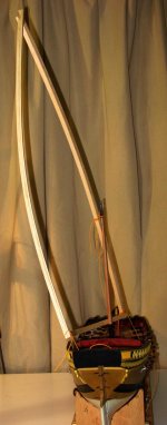

Hola , a parte de poner cáncamos y cornamusas no he podido hacer casi nada, hoy he hecho el bastidor para las velas grandes, es un poco latoso de hacer porque los lados son curvos pero es necesario para conseguir la forma de la vela, El bastidor es más grande que la vela para poder recortar a sus dimensiones. A ver qué os parece.VELA1.jpgVELA2.jpgVELA3.jpg

Por eso imito los paños dibujando finas líneas con un rotulador permanente de 0'1 color negro y pego trozos de tela para simular los refuerzos y las vainas.Igualmente pego las relingas, solo coso los puños.
La forma se la doy pegando la tela a un bastidor y apretándola contra un globo que imita muy bien la presión del viento, mojando la tela con agua y almidon, puedes verlo detallado aquÍ: https://www.foromodelismonaval.es/viewtopic.php?f=44&t=13677&start=430.
El bastidor es un simple marco para las velas de por ejemplo una corbeta, pero la vela latina requiere un bastidor con sus tres lados curvos o un globo de 1,80 m. que es difícil de manejar en mi casa.
El bastidor curvo se hace bastante rápido pero estoy a la espera del globo, he pedido uno de 1,20 m. espero que llegue, mayor es difícil de situar para trabajar sobre él.
