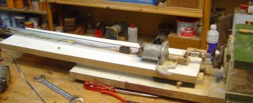

Torno copiador con sierra circular
    199,2 KB · Visitas: 5.158
    152,7 KB · Visitas: 5.158
    44,9 KB · Visitas: 5.158
    207,9 KB · Visitas: 5.158
    213,4 KB · Visitas: 5.158
    230,4 KB · Visitas: 5.158
    183,9 KB · Visitas: 5.158
    55,8 KB · Visitas: 5.158
Copiador con cuchilla
Como dije anteriormente este copiador lo uso para piezas relativamente grandes. Como podéis ver todas las maquinas las hago con despieces de distintas máquinas, casi nunca mecanizo las piezas, las rebusco en los cajones de viejas glorias y me voy adaptando a lo que encuentro.
