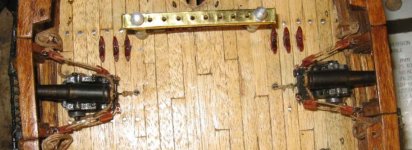

Aquí está el segundo cañón, ya en su sitio definitivo, aparejado y pegado al suelo con expoxi...para que no baile.

me gusta Ramón,sobre todo la foto tomada de arriba,parece que este encima de la cubierta,incluso si es el forro antiguo no esta nada mal,y repito me da la sensación de estar en la cubierta apunto de disparar los cañones.
saludos Guillermo :wink:
