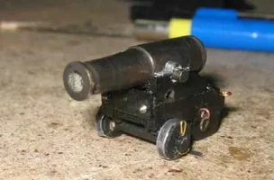

Sigo con los cañones y ya parece que se va viendo el final de los elementos de la cubierta. El próximo día 14 cumplirá tres meses y sería una buena fecha para empezar a poner cuerda, aunque realmente no creo que cumpla con ese calendario y el único aparejo que podré empezar por esa fecha es el de los cañones. Tal vez para fin de més ya podramos intuir los palos machos.
Los cañoones van pavonados. He usado Super Blue. No se lo que hará la Turmaline pero el resultado del Super Blue sobre el latón es mágnifico.
Las cureñas de los Paixhans son cureñas del XIX solo con dos ruedas, no con cuatro (ya salió el tema en otro hilo, no, no se me han olvidado las de atrás). Van hechas en ébano y utilizo el sistema del fileteado: se hace una pieza grande con listones pegados que reproduce el perfil de los laterales de las cureñas y esa pieza se filetea con sierra, los filetes resultantes son los laterales de las cureñas, salen todos iguales, luego basta con pulir los detalles y los entalles de los bordes.
El resto: herrajes de estaño pavonado y argollas preparadas para la braga y el aparejo de maniobra.

El resultado. Pongo tambien uno de los cañones antiguos con su cureña para comparar

El sistema que utilizas de hacer las cureñas es de los mejores y mas rápidos, porque queda con las mismas piezas que lleva el original y esas juntas y diferentes vetas lo hacen mas realista, sobre todo si son grandes, que no es tu caso.
El zuncho metálico de las ruedas, aparentemente por la foto, es mas ancho que la rueda y esta doblado sobre el lateral. Normalmente no es así. Tienen el ancho de la rueda o un poco menos, pero no se si es efecto de la foto.
Ramón y como hoy me he levantado un poco picajoso................al cáncamo que se vé le falta un cuarto de vuelta de alicate en sentido contrario para quedar bien.
Joaquin
Ja, ja.. así me gusta... Lo del zuncho es efecto de la foto, ya me he dado cuenta, en realidad es como dices un poco menos ancho que que la rueda o casi igual, en nigún caso sobresale.
¿A que cáncamo te refieres? No caigo...
Estoy espeso...si os referis al cáncamo que sujeta la argolla por la que luego irá la braga, en efecto ya he caído y es cierto... ¿es a eso?
Si, es verdad hay que darle una giradilla para que, entre otras cosas, el cabo de la braga pase de forma "natural".

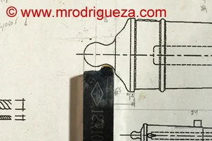

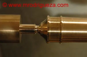

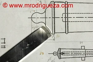

    31,2 KB · Visitas: 2.707
    30,6 KB · Visitas: 2.706
    13 KB · Visitas: 2.707

No he manejado nunca un torno de metal propiamente dicho así que hablo desde la mayor ignorancia, pregunto ¿para hacer curvas no es un método relativamente simple el uso de limas curvas? por supuesto tratandose de materiales blandos y para trabajos "decorativos" no funcionales en los que, pienso, que la precisión ya es otra exigencia. Quiero recordar que Frölich en su libro hace así la curvas.
Mrodrigueza: a mi tambien me han devuelto correos dirigidos a su dirección electrónica.
Edito: en el último catálogo que me vino de sell it easy viene con la referencia 24 060
Para trabajos decorativos como dices, es suficiente la mezcla de herramientas con forma y de limas o solo de limas, pero si quieres sacarlas exactas ese artílugio puede ser interesante.
Joaquin
